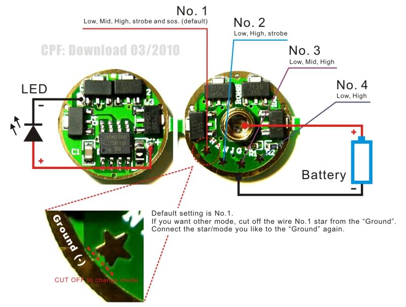

Теперь думаю доработать Brinyte C2 - может контроллер прошить под другие режимы, но сначала надо разобрать.
Может кто по съемнику подскажет?
#107
Режимы в драйвере, подобных установленному в C2, можно изменить примерно так:
Алюминиевую пилюлю я выкручивал обычными ножницами  :) , специализированный съемник навряд ли найти реально, но вот выточить самому, думаю, не проблема.
Проблема вытащить саму плату драйвера из пилюли, в последних Brinyte она подпаивается к колечку, которое запрессовывается в пилюлю, так что место пайки снаружи не видно.
Также можно повысить ток с 1,4 А надпаиванием поверх каждой AMC 7135 еще по одной (каждая дает дополнительно по 350мА), но это при желании, на глаз света добавится не так уж много.
