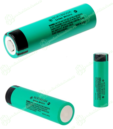

Велофара это следующий этап эволюции. Напробовавшись фонариков переходят на фары. Эти уже воды и тряски не боятся это точно. Крепеж к рулю только шаткий на многих, приходится доделывать. Другая недоделка с многими из низ это то что пакет батарей собирают их самых дешевых 18650. Такого пакета из 4 18650 у меня хватает часа на 4,5  на полной мощности на фаре когда одной вот этой батареи
на 1000 люменовом фонарике хватает на 3,5 часа на полной мощности. Три таких батареи с собой и можно всю ночь крутить в отличие он фары. Так фонарик все-равно может пригодится даже если фара есть.
