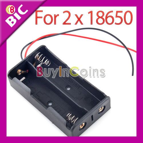

Хочу попробовать сделать  мини фару из фонаря - посмотрите на фото внизу пятка вкручивается в головку фонаря напрямую
Останется припаять провода там где был + и - вывести их наружу и подсоединить к такому блоку для 18650 которые бывают на 1 2 3 и 4 батареи
T6 и T5 диоды бывают других цветов тоже, если вставить туда 400 люменовый красный диод то получается очень яркий фонарь красного света который легко крепится к багажнику.
Только имейте в виду, что верхнее ограничение рабочего напряжения для популярных стабилизаторов на 7135 составляет 6в. Стоит поискать импульсный драйвер, вроде этого, или этого
