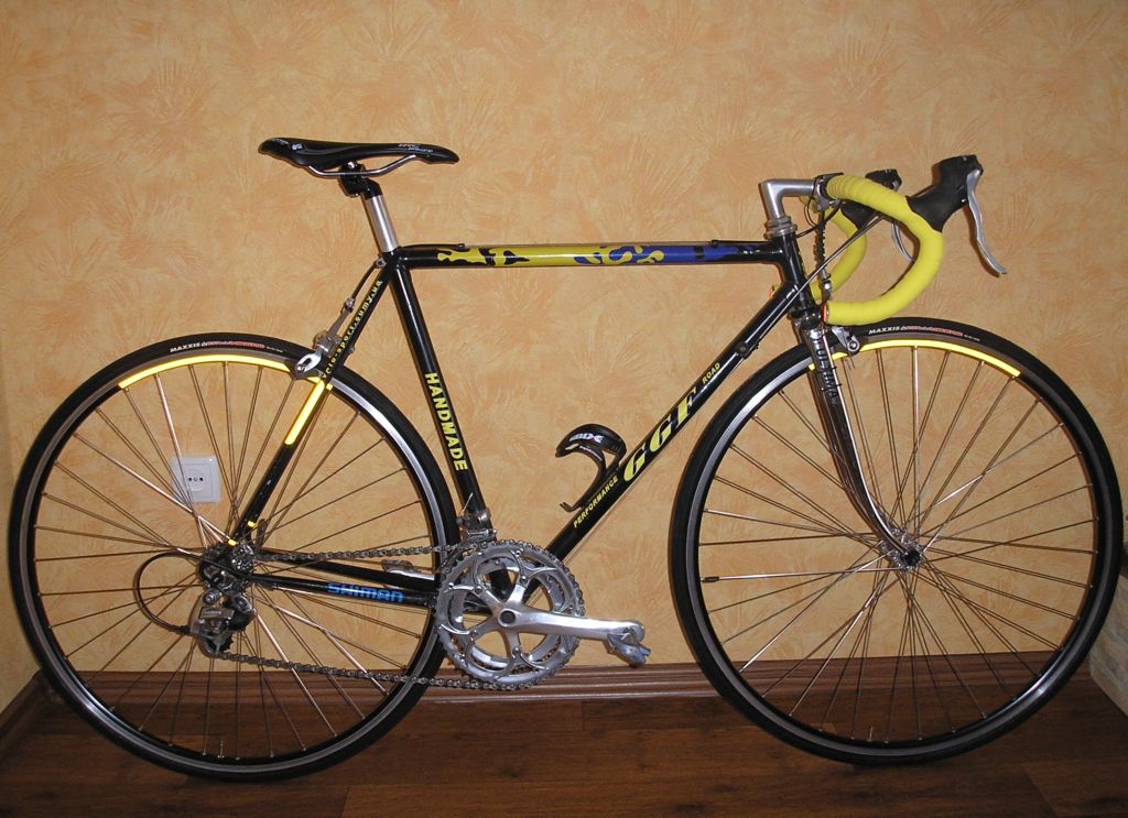

У меня лично вот что получилось:
Здесь - как я его собирал: http://velo.kursk.ru/modules.php?name=Forums&file=viewtopic&p=15376#15376
Приблизительно обошелся он мне в 25 тыщ.

Цитата: CanNon от 08 ноября 2009, 21:10:23для крепления заднего тормоза делал бонки (ведь между перьями - труба наварена);
У меня тросик заднего тормоза лежит в целиковой рубашке (см. фото).
Обошелся без бонок, но с хомутиками.
Тяжелее, конечно, на какие-то граммы, но не существенно, при наличии багажника.
