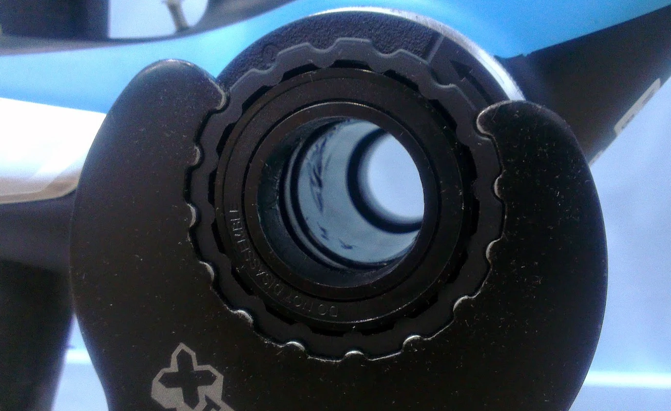

Товарищи, у кого есть съемник каретки Shimano Hollowtech II такого вида
Обычным не получается открутить - слизывает грани.
Срочно!

« Ответ #27 : 17 Августа 2018, 23:04:15 »
Я тоже обычным как-то не смог, в итоге большим газовым ключом через тряпочку пытался с огромным усилием, всё равно не смог. Так и не придумал как не ломая открутить.
Выручил Marakyja.
Открутили совместными усилиями: Marakyja держал раму, которая лежала на полу, я давил всем весом и одноверменно проворачивал автомобильный вороток со съемником.
Кстати, Marakyja предложил интересный альтернативный способ - зафиксировать съемник на чашке болтом через кареточную трубу (по типу пресса, чтобы съемник не слизывало с чашки каретки), а крутить съемник большим ключом (на 32).
