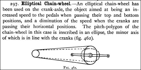

Помоему в таком случае (при необходимости 22 звезды) быстрее будет забежать с байком на горбу, товарищи Насчёт овала, я конечно его не пробовал ниразу, но всегда скептично относился к нему, ибо любая "рваная" нагрузка переносится хуже чем "постоянная".
« Ответ #85 : 04 Июня 2015, 20:52:01 » |
Насчёт овала, я конечно его не пробовал ниразу, но всегда скептично относился к нему, ибо любая "рваная" нагрузка переносится хуже чем "постоянная". Я сильно в подробности не вдавался, но логика с овалами примерно такая: график силы при педалировании на самом деле не круглый поэтому, если добавить чуть больше зубьев на звезде в верхней части звезды (там где больше сила прикладывается к шатуну) - то можно получить больше мощность Дальше пошел холивар хорошо это или плохо, об углах установки, и т.п. http://www.bikedynamics.co.uk/blog/?p=53Интересно было бы попробовать овал и круг покрутить одной ногой на станке, посмотреть на какой звезде равномернее. Но я об этом не додумался зимой.
