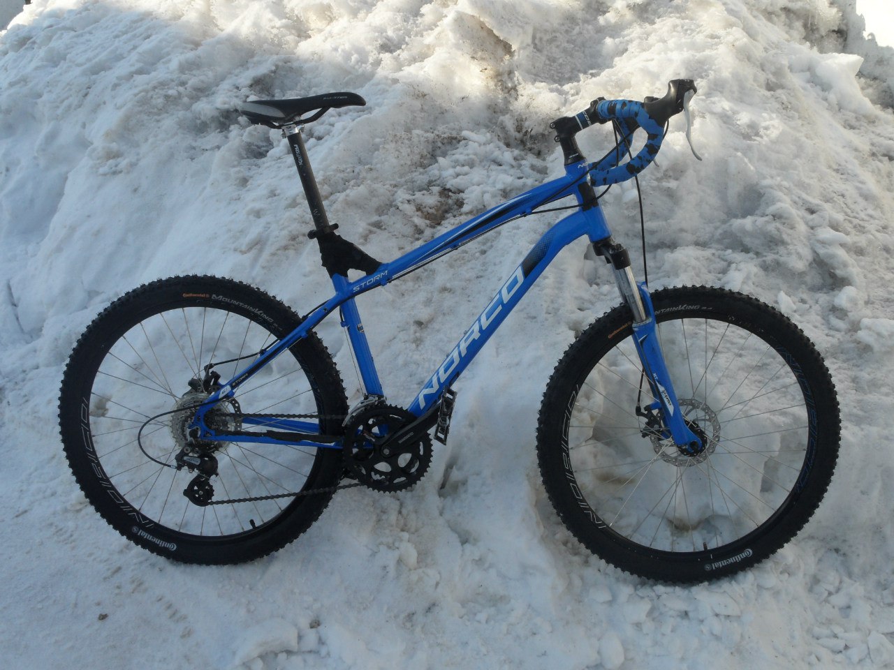

Один знакомый ставил шоссеную систему на МТБ, за одно и руль сменил... не повторяйте чужие ошибки

Один знакомый ставил шоссеную систему на МТБ, за одно и руль сменил... не повторяйте чужие ошибки экзотичненько)))
