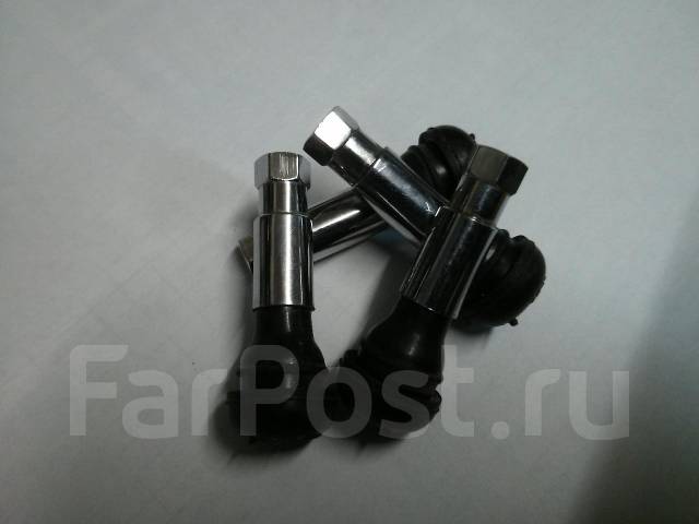

« Ответ #16 : 22 Сентября 2015, 16:36:01 » |
Это автомобильные вентили, они не подойдут - нужна слишком большая дырка и нет резьбы для фиксации к ободу.

« Ответ #17 : 22 Сентября 2015, 16:39:01 » |
Мало ли, обода под престу рассверливают для шредера, может и тут кто-то уже приуспел))

« Ответ #18 : 22 Сентября 2015, 21:31:15 » |
Вообще, это тянет на банальный вброс для трёпа.... Но один такой на обод ФЭТа я таки поставил. (и еще 2 на свои Мавики, но это темная история подпольного и безпощадного колхоза...) На обычном он надежно не закрепится. Проще на Чайнике взять по 8 баксов и не мучится.

« Ответ #19 : 24 Сентября 2015, 03:12:06 » |
Вообще идея не совсем дурная. Может и пригодиться. Но не в случае с ободами шимано или мавик под бескамерку.
