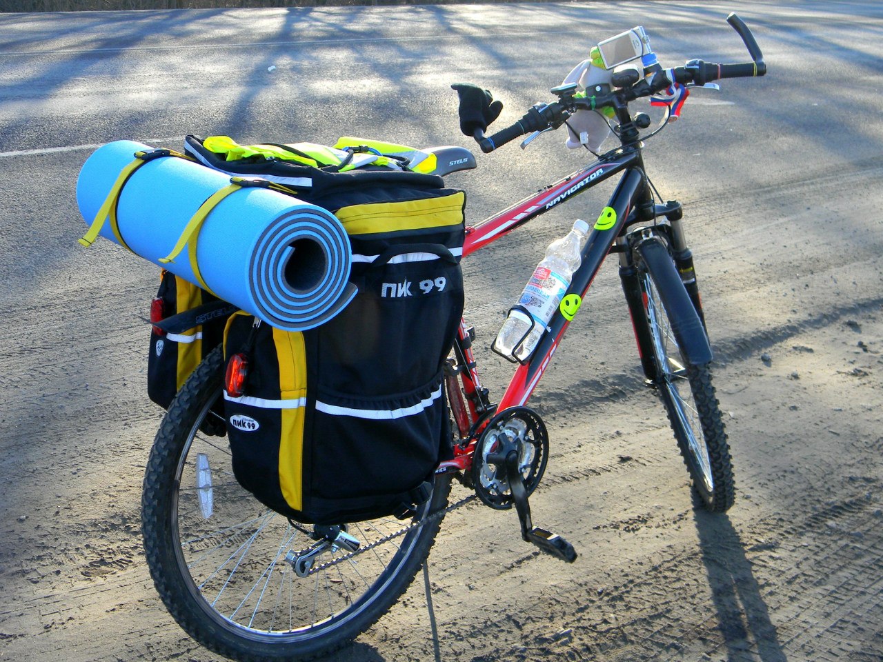

А чем, собственно, привязывать сумку к богажнику? Веревкой, покрышку в расход пустить, или есть специальное готовое решение?(может ремешки затягивающиеся есть :scratch_:)
Bookworm
Есть такая штука "паук".
Встречается в магазинах "товары для дома", авто, спортивных.
Стоит сущие пустяки. Существенно облегчает жизнь.
паук неплохая весч, но относительно тяжёлая и денег стоит. .
я выхожу из положения кольцами из авто-камеры . . для удобства наделал крючков из алюминиевой проволоки. . .
дёшево и сердито. . .
З.Ы. заменил на сумках стандартные кольца на карабины. . .теперь удобнее снимать и одевать . .)))
