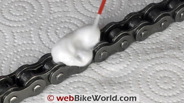

У меня на смазку цепи уходит минут 5 максимум. Лью спреевую смазку на чистую тряпку, дальше плотно обхватываю цепь и кручу минуты две. Потом подливаю ещё и другой частью тряпки. Под конец сухой частью убираю излишки с поверхности. В итоге и грязь на тряпке и смазка в цепи. Хватает километров на 100-150.

Да ну нафиг все эти "утопления" и "вываривания". Меня не ломает раз в 70-100 пыльно-песчаных километров потратить пять минут на смазку цепи с помощью обычного медицинского шприца. И раз в 1000 км помыть в керосине снятую цепь. Хотя можно и не мыть, вонючий он, керосин-то...
